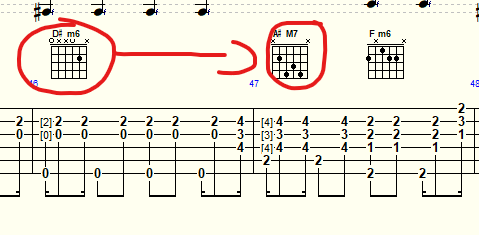

Actuellement, je galère sans nom pour le changement en image (les accords sont basés sur un autre accordage) :
A vrai dire, c'est surtout en bossa que j'ai ce souci, donc exit le mediator mais j'ai ausi ce probleme sur la folk donc je vaix tenter sur les deux.👌
Je vais faire ça quelques temps et je reviendrai par ici :)
