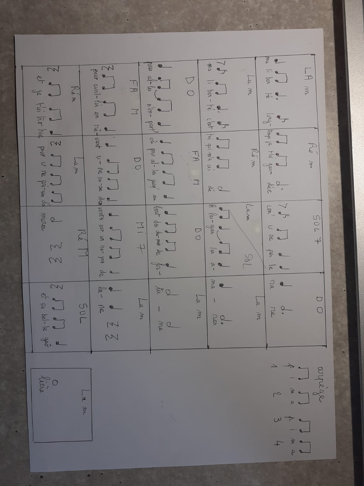

Ah cela fonctionne. Sur l'image c'est un exemple de ce que je prépare afin que la mise en place des paroles sur la grille d'accords coincide
j'aimerais la même chose pour "comme un arbre dans la ville" mais je n'arrive pas à créer la grille
et la grille d'accords pour moi c'est une base de travail
merci beaucoup de votre aide. Si vous avez des idées ?
Il faudrait un cours vidéo pour expliquer tout ça ! je mets ça dans les tuyaux. Mais en attendant tu peux déjà écrire toute ta grille et essai de placer le chant en écrivant la rythmique à la manière de ton PDF, sachant que le chant commence sur le 2& et la guitare sur le 1 de la mesure suivante.
ah merci ! ce serait absolument genial. J'ai tenté plusieurs fois de caser les paroles sur une grille, 4 temps par mesure mais cela ne fonctionne pas du tout : exemple
sans abri sans domici i i le . Cela ne tombe pas juste car sur domici i.... on compte une blanche ? Une blanche pointée ? Malgre la levée qui suit ça fait une mesure à 5 temps ou 6 temps?😳🙄 et la dernière phrase du couplet : comme un arbre dans la vi -i ... combien de temps pour bien retomber sur le 1er temps suivant ?
Je précise que je viens du monde de la guitare classique et que en classique tout est écrit : rythmes, notes etc Alors chez moi au feeling cela ne fonctionne pas du tout, d'où ma grille sur "ma liberté"😅
C'est la guitare qui doit te donner les temps pas le chant. Ta grille à la guitare est en 4/4 et le chant se "ballade" d'une mesure à l'autre.
Le cile de "domicile" tombe sur le temps 1 et dure 4 temps.
la dernière phrase "dans ma vill...le " le VILL tombe sur le 1 et le LE sur le 3 et dure 2tps donc temps 3 et 4 et sensuite arrive le 1 de la mesure suivante.
